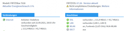

Poste doch einfach mal den oberen Teil der Fritzbox Übersicht mit den angegebenen Geschwindigkeiten.

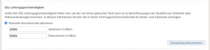

Kühner Verdacht: Da die Box auf 100 MBit/s synct, aber nur ein 50er Vertrag verfügbar ist, ist der Traffic Shaper in der Fritzbox falsch eingestellt. Jetzt flutet sie die Leitung mit Uploads über Gebühr und die beschriebenen Konsequenzen treten ein.
Halte ich als Ursache für unwahrscheinlich wenn aber doch kann man das testen indem man die reale Bandbreite manuell einstellt. Unter FRITZ!Box Support:

Ich habe die Einstellung ungefähr 100 Jahre gesucht, früher gab es die einfacher... aber danke !
Kaum zu glauben aber wahr....
das hat das Problem sofort gelöst .

Aber die Symptome zeigten von Anfang an auf den Traffic Shaper. Es war eigentlich klar, dass es daran liegen musste.

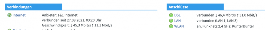

Poste doch einfach mal den oberen Teil der Fritzbox Übersicht ...
Da stehen bei einem Vodafone (oder O2 oder Easybell) Anschluss leider keine zusätzlichen/anderen Informationen bzgl. Geschwindigkeit.
Je nachdem, welche Protokolle da verwendet werden, gibt es keine Möglichkeit, diese Daten automatisch zu setzen.
Vodafone, O2, Easybell u.w. schaffen das leider nicht aber 1und1 und die Telekom schaffen das, mit dem PPPoE-AuthAck. Und das ohne zusätzlichen Protokoll-Overhead.

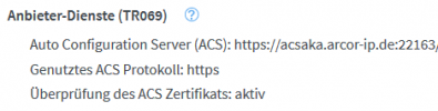

Vodafone verwendet beim Modeminstallationscode ja irgendein Template für die Fritzbox .
Die verwenden TR-069. Das ist ein standardisiertes Protokoll, die vermutlich die gleiche Konfig für alle Endgeräte ausliefern.
