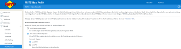

Warum wird dann in einer 7490 der Internetzugang über DSL umgehend deaktiviert, sobald man den Mesh-Client Modus aktiviert? Ich hab sie hier stehen und den Screenshot damit gemacht.
Sobald ich den Mesh-Client (oder im AVM Sprech: Mesh-Repeater) aktiviere, hab ich im weiteren Verlauf noch präzise 2 Möglichkeiten: Internet per WLAN oder Internet per LAN, aber keine Chance mehr auf DSL.
Das sieht mit der aktuellen Labor aber etwas anders aus.
Edit: Du bist beim Wlan-Repeater. Gehe mal zu Heimnetz->Mesh->Mesh-Einstellungen.
