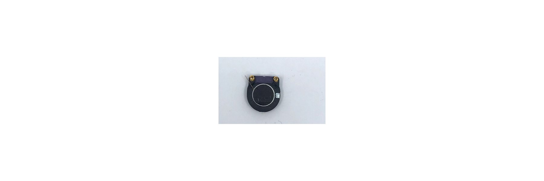

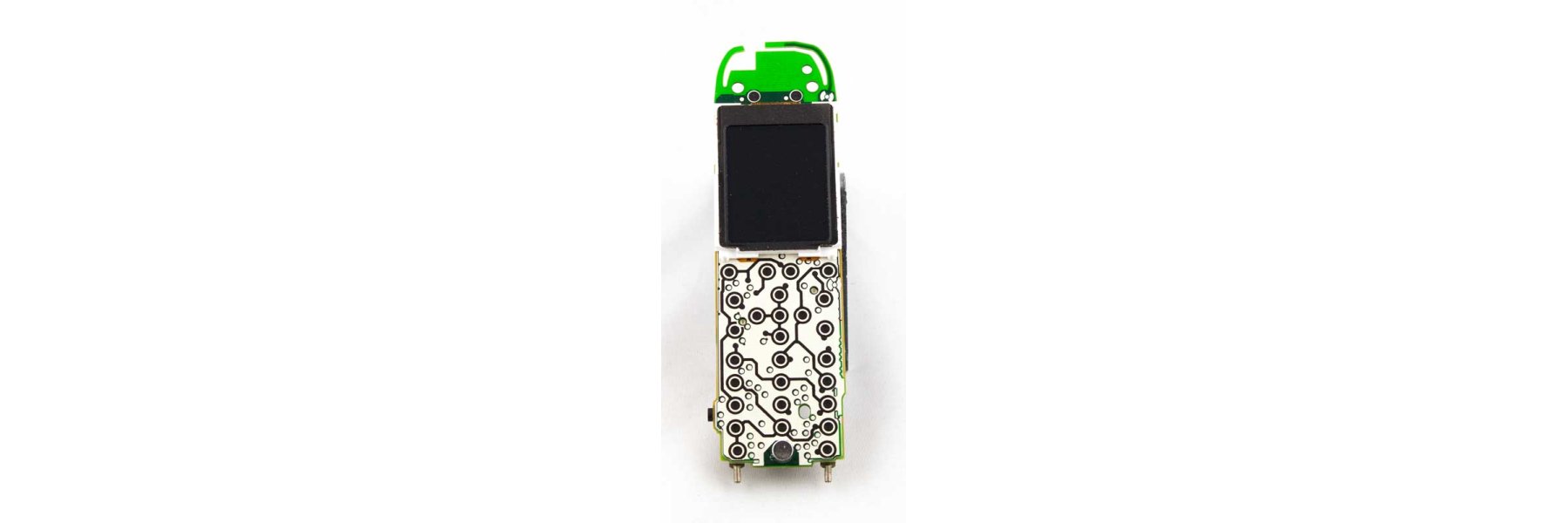

Bei einem War es nur ein Akku schaden der läßt sich ja einfach tauschen aber, bei den beiden anderen war es bei einem, der Lautsprecher der nur noch am Knacken ist und beim anderem kann man nichts mehr erkennen, wenn man auf Display schaut.
Diese Fehler treten meist auf, wenn das Handteil zu oft oder auch nur unglücklich runtergefallen ist.
Dafür gibt es aber auch Lösungen.
Ja das eine Telefon ist leider einmal Runter gefallen. Erst hat es noch problemlos Funktioniert aber, dann ca. Eine Woche später fing das mit dem Knacken an. Bei dem Zweiten fing das einfach so an, das man nichts mehr erkennen konnte. Das Telefon wurde auch sehr Selten benutzt.
