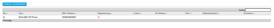

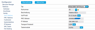

Ich hätte gerne auch noch Screenshots des Benutzers Büro und von Systeminfo -> Telefonie -> SIP Telefone. Kann das Telefon intern angerufen werden?

Screenshot des Benutzers:
Screenshot von Systeminfo -> Telefonie -> SIP Telefone:

Ich bin gerade etwas irritiert, dass auf dem Display des Telefons die 21 korrekt angezeigt wird, das Telefon aber offensichtlich nicht registriert ist.
Wer macht den DHCP für das Telefon? Ein zentraler (z.B. Router), oder ist der DHCP der Anlage (zumindest für Mitel Geräte) aktiv? Letzteres wäre sinnvoll.
Ich hatte vor der Einrichtung die IP Statisch vergeben und habe in der Anlage die gleiche IP eingetragen bei der Einrichtung des IP Telefons.
Ist das Telefon evtl. nicht mit der Anlage kompatibel? Weil das Gerät ist ein Mitel 6867i und in der Anlage kann ich ja nur 6867 auswählen ohne "i".
Nein, nein. Das ist ein- und dasselbe.
Wenn du die IP im Telefon vergeben hast, dann fehlt dem Telefon der Provisionierungsserver. Dort muss unter Settings TFTP ausgewählt und die IP Adresse der Anlage eingetragen werden. Die IP Adresse in der Mitel Anlage würde ich dann leer lassen.
Ich empfehle aber die automatische Provisionierung via DHCP. Du kannst in der Mitel einen eigenen DHCP Server mit eigenem Adressbereich aktivieren und diesen nur auf Mitel Geräte reagieren lassen. Damit kommst du dem eigentlichen DHCP nicht in die Quere.
Nachdem ich die IP festgelegt hatte, habe ich genau das gemacht. Er hat sich dann die Konfiguration von der TK Anlage gezogen. Ich setze jetzt das Gerät mal zurück und fange nochmal von vorne an.
