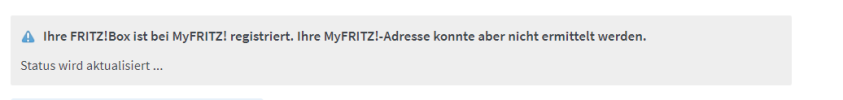

Ich habe 2 7583 Boxen (eine vom Provider und eine eigene mit Freetz-NG). Bei beiden hab ich das Problem dass Myfritz nicht läuft es kommt immer der Fehler:
Ihre FRITZ!Box ist bei MyFRITZ! registriert. Ihre MyFRITZ!-Adresse konnte aber nicht ermittelt werden.​
ich habe einen native Dualstack von MNET.. Manchmal klappte die Verbindung aber in letzter Zeit gar nicht mehr. Kann mir wer weiterhelfen. Hab schon öfters alles zurückgesetzt und auch die Emailadresse geändert.

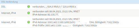

Bekommst Du denn eine öffentlich erreichbare IPv4 und eine IPv6? Ich frage, weil es auch Anbieter mit Dual-Stack gibt, die trotzdem nur interne IPv4-Adressen verteilen. Dann hilft es, einen anderen Dyndns-Dienst zu verwenden.
Meine IP ist 82.135.77.* also ne normale externe IPv4
Auch eine "normale" IPv4-Adresse schützt nicht vor CGN.
Ansonsten stochern wir bis jetzt aufgrund der derzeitigen Informationslage auch eher im Nebel…
öffentlich und erreichbar von außen sind aber auch zwei paar Stiefel.
gut dann sag mir wie ich es überprüfen kann. und ihc habe keinen ds-lite sondern native dualstack
Die Übersichtsseite der Internetverbindung (Menü "Internet" -> "Online-Monitor") listet die IP-Adressen auf, die der Box gerade zugewiesen sind.

Bei Dir müßte anstatt der DS-Lite-Tunnel-Angabe dann die IPv4-Adresse stehen, die die Box vom Provider zugewiesen bekommen hat.
leider hat das aber mit meinem problem wenig zu tun, weil zeitweise gings ja
Dann würde ich bei den verlinkten "MyFRITZ!-FAQs" nachsehen.
824 MBit/s Downstream? Was ist das für ein Anschluß?
Alles was mir einfällt hast Du schon gemacht. Vielleicht gibt es wirklich einen Fehler in der Firmware? Du könntest einen anderen Dyndns-Dienst verwenden, z.B. https://dynv6.com/

MNet + 7583 (laut Screenshot unter Nutzung des eingebauten Modem) = G.fast…
Die 7583 kann lt. AVM maximal 600 MBit/s Downstream, deswegen die Frage. Ich wußte auch nicht, daß es inzwischen so schnelle DSL-Anschlüsse gibt.
