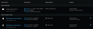

Mein MyFRITZ Konto zeigt bei meiner 5690 Pro einen auf Werkseinstellungen und aus dem Mesh entfernten Repeater 2400 an, der angeblich noch mit der FRITZBox im Mesh verbunden ist.
Ich bekomme den Repeater nicht gelöscht. Habe bereits die Box mehrfach komplett aus MyFRITZ entfernt und neu hinzugefügt, aber jedes mal wird der 2400 mit angezeigt, obwohl dieser nicht mehr mit der Box verbunden ist (und auch gar nicht mehr in meinem Besitz ist, das Teil ist verkauft).
Wie bekomme ich den 2400 hier aus der MyFRITZ Übersicht gelöscht?
In der GUI der Box taucht der 2400er aber ja gar nicht mehr auf... Den hab ich ordnungsgemäß entfernt gehabt vor Reset auf Werkseinstellungen und anschließendem Verkauf...

Wohnzimmer ist da, wird in MyFRITZ aber nicht mit vergebenen Gerätenamen angezeigt, sondern nur als FRITZ!Repeater 3000, also ohne Wohnzimmer.
Das einzige was falsch ist, ist der eigentlich vom Mesh korrekt entfernte und auf Werkseinstellungen zurückgesetzte weil verkaufte Repeater 2400...
Ansicht in MyFRITZ ist die selbe egal mit welchem PC.

Zwischenzeitlich hat sich die Ansicht bei MyFRITZ von selbst "geheilt" und der 2400er wird nicht mehr angezeigt :)
Hab ich ja schon #13 vermutet.
