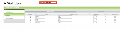

Da würde mich die Wahlregel zum LCR Eintrag 0C00-Z interessieren! (und die anderen auch, damit man gucken kann wie dein Provieder die Rufnummern gerne hätte).
Mein Wahlplan ist aktuell so:
Den Eintrag LCR 0C00-Z finde ich bei mir nicht, kann das sein - dass dieser mal durch ein Assistent oder Richtung Anpassung gelöscht wurde?
Den Wahlplan habe ich gefunden aus dem Internet über google Bildersuche mit International und der Ziffer 0C00-Z.
Einfach ergänzen und dann ausprobieren?
Wenn 0C00-Z nicht da ist, dann greift auch 0CZ, durch die Wahlregel wird wie aber vermutlich nicht ins richtige Format gebracht, wie dein Provider es gerne möchte. LCR ist ein wichtiges und mächtiges Thema, und ich möchte Dir keine Handlungsanweisung geben. Ich glaube aber das dein LCR nicht in Ordnung ist. Vielleicht fragst du mal besser dein Systemhaus/Systembetreuer?

Für mich hat der kleine Punkt etwas mit der Wahlregel gebracht, auf die wäre ich gerade nicht gekommen dass das Problem doch an dem LCR liegt.
da Du pro Richtung nur 3 Einträge hast, ist Dein LCR „veraltet“, bzw. Die SW der TK ist sehr alt. Lass Dein Systemhaus mal den Basis Wizzard durchlaufen mit Neuinitialisierung des LCR. Wenn das nicht hilft, dann ein Upgrade der Tk auf zumindest die letzte V2 Und das ganze noch mal.
