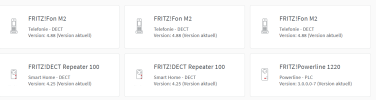

Welche Firmware ist eigentlich auf der FB7583, auf den vier FRITZ!Fons und auf den beiden DECT Repeatern jeweils installiert?
Ich wäre theoretisch auch bereit EoL Produkte einzusetzen. z.B. nen DX800A als Basis. Aber auch da habe ich leider wieder nicht das "Zentrales Bidirektionales Telefonbuch".
Mit Gigaset RAP kann man die Editier-Seite prinzipiell nachbilden.
Die Ideallösung wäre halt die Fritte, wenn das DECT doch nur halbwegs zuverlässig funktionieren würde....
Das ist schlichtweg meine Erfahrung mit deren Produkten.
Leider hat Gigaset das Fusion nicht fortgeführt bzw. es ist dann mit der Insolvenz untergegangen.
FB: 8.20
M2: 4.22
Repeater: 4.25
Sollte alles aktuell sein.

Habe mich nur verschrieben, sind alle auf 4.88.
In einer Kita haben wir kürzlich ... durch vier FritzFons samt zwei Fritz DECT Repeater ersetzt.
Warum wurden denn eigentlich "kürzlich" die FRITZ!Fon M2 ausgewählt? Der Firmwarestand bei den anderen Modellen ist deutlich weiter. Ich würde einmal mit einem FRITZ!Fon X6 oder C6 mit aktueller Firmware gegentesten, ob die Probleme damit dort auch auftreten.
