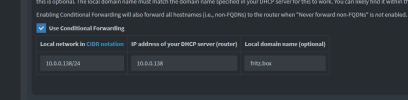

[Problem] Pihole ausgefallen kein Internet
Nein ich habe einen anderen Bereich....Die Fritzbox hat 10.0.0.138 also der Router
Wie machst du das Update crontab oder wie??
Hallo @gexle,
der Eintrag bei "Local network" ist falsch!
Da sollte besser 10.0.0.0/24 stehen.
Reaktionen: gexle
Steht das mit anderen Worten nicht auch schon in meinem Beitrag #19?
Wurde halt ignoriert, na dann eben nicht ... :D
Reaktionen: Ldwg2002
Man beachte, die 0 in #19 steht 138.
Dieses steht eigentlich auch in pihole drin
If your local network spans 192.168.0.1 - 192.168.0.255, then you will have to input 192.168.0.0/24.
If your local network is 192.168.47.1 - 192.168.47.255, it will be 192.168.47.0/24 and similar.
If your network is larger, the CIDR has to be different, for instance a range of 10.8.0.1 - 10.8.255.255 results in 10.8.0.0/16,
whereas an even wider network of 10.0.0.1 - 10.255.255.255 results in 10.0.0.0/8. Setting up IPv6 ranges is exactly similar to
setting up IPv4 here and fully supported. Feel free to reach out to us on our Discourse forum in case you need any assistance
setting up local host name resolution for your particular system.
Verstehe wer will, ich nicht. Da steht absolut nix von 138!
Ich schrieb, daß ein Subnetz wohl kaum mit 10.0.0.139/24 korrekt angegeben wird.
Nicht mehr und nicht weniger.
Also mit anderen Worten, daß man sich diesen Eintrag ansehen und ggf. korrigieren möge.
Dann habe ich mich halt mit der 138 vertan Sorry
Die 10.0.0.139/24 kommt mir irgendwie schräg vor und verstehe ich nicht, hab aber auch keine Ahnung davon in Wirklichkeit.
Damit wird aber nicht gesagt das eine 0 ist. Nur das es schräg für dich vorkommt.
Daher habe ich ja in #20 auch gesagt, wen sein Router noch die normale IP besitzt Plus Bild. Kann man schnell erkennen das auf dem Bild das Local network immer .0 am Ende hat plus halt /24.
Was aber in seinen fall eigentlich /8 sein müsste.
Nein, da er nicht den ganzen 10.x.x.x nutzt sondern vermutlich nur 10.0.0.x, also /24 paßt da üblicherweise schon.
Ich verwende etwa 10.0.0.0/22 am Router, also vorletztes Oktett 0-3, das ist aber nicht wirklich verbreitet oder gar üblich.
Daß es mir schräg vorkommt bedeutet, daß er sich diesen Eintrag näher zu Gemüte führen möge, dann kommt er bei einer Subnetz-Angabe automatisch auf 0. ;)
Also sind wir wieder bei der .0. Was auch von @Joe_57 gesagt wurde. Und so steht es halt nicht in #19. Da schräg aussehen nichts sagt! Ob falsch oder richtig.
Aha, das ist jetzt also eine ganz andere Aussage zu schreiben was nicht korrekt ist oder zu schreiben was korrekt ist.
Hatte in #23 ja nur geschrieben, daß wir den selben Eintrag bemängeln, worauf du erst unnötig mit falscher Intention aufgesprungen warst und meine Antwort kritisiert hast, obwohl sie ja zu 100% (auch) zutreffend war.
Na dann ...
Ich habe mich halt mit 138 und 139 vertan, mehr nicht. In #19 ist es Rätselraten, ob es richtig ist oder falsch. Und somit steht die richtige Lösung halt in #22 und nicht in #19 somit ist das ignoriert der Antwort auch nicht falsch.
Danke euch habs auf 10.0.0.0/24 geändert aber warum das so ist mir nicht wirklich klar...ist das irgendwie ne verkürzte Schreibweise oder wie?
Danke
Das ist eine Subnetadresse und keine IPv4, also ein IP-Bereich.
/24 bedeutet dabei das gesamte letzte Oktett (8 Bit = 32-25) von 0-255, also ab dem 25. Bit der 32-stelligen IPv4 ist damit alles variabel und benutzbar und die ersten 24 Bit sohin 10.0.0. ist dabei immer fix vorgegeben.
Reaktionen: Ldwg2002 und gexle
Der Grund, warum du 10.0.0.0/24 und nicht 10.0.0.139/24 eintragen solltest, liegt in der Funktionsweise von IP-Adressen und Subnetzen.
  • 10.0.0.0/24 bezeichnet ein Subnetz und umfasst die IP-Adressen von 10.0.0.0 bis 10.0.0.255. Das bedeutet, dass du alle IP-Adressen innerhalb dieses Bereichs verwenden kannst (abgesehen von der Netzwerkadresse 10.0.0.0 und der Broadcast-Adresse 10.0.0.255). Die /24-Subnetzmaske gibt an, dass die ersten 24 Bits der IP-Adresse für das Netzwerk reserviert sind, wodurch 256 Adressen im Bereich von 10.0.0.0 bis 10.0.0.255 definiert werden.
  • 10.0.0.139/24 würde zwar auch zu einem /24-Subnetz gehören, aber die Adresse 10.0.0.139 ist eine einzelne Adresse innerhalb des Subnetzes 10.0.0.0/24. Das bedeutet, dass du mit 10.0.0.139/24 nur das Subnetz definiert hättest, in dem 10.0.0.139 als eine mögliche Hostadresse existiert, aber es würde nicht den gesamten Bereich von 10.0.0.0 bis 10.0.0.255 abdecken.
Warum ist das wichtig?​
Die Netzwerkadresse (10.0.0.0) und die Broadcast-Adresse (10.0.0.255) sind besondere Adressen, die im Netzwerk verwendet werden, aber du kannst sie nicht für Hosts verwenden. Wenn du 10.0.0.139/24 nutzt, beschränkst du dich auf eine einzelne Adresse und das Subnetz ist nicht korrekt für den gesamten Bereich.
Deshalb möchtest du das ganze Subnetz 10.0.0.0/24 angeben, um alle verfügbaren Adressen von 10.0.0.1 bis 10.0.0.254 für Hosts nutzen zu können.
