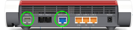

Nicht über die GUI. Geht um DSL das als einziges nach außen geht. Mein SMTP hängt am WAN/LAN, weil der 2,5 G kann.
Ein Tausch mit dem Port LAN1 brachte keine Änderung.
Allerdings sah die 7590 auch so aus:
Für die Theorie spricht, dass bei dem Versionssprung die LAN1 auch WAN ist. Aber was hat WAN mit DSL zu tun?
Dagegen spricht, dass "public" vorher und nachher völlig separat auf DSL liegt.

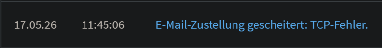

Die Fehlermeldung sieht übrigens so aus:
Und ist verlinkt mit https://fritzhelp.avm.de/help/de/FRITZ-Box-7690/avm/024p2/hilfe_syslog_211

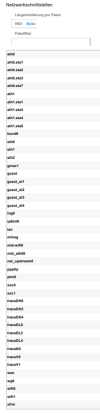

Leider weiß ich überhaupt nicht, was LAN1 ist, schau mal bitte auf diese Liste:
Was sind meine vier LAN-Ports?
WAN ist ja eines der möglichen Felder, bei LAN1 würde ich jetzt erst einmal auf eth0 tippen, da die F!B drei interne Ports hat und Ports, die von eth0 bis eth2 geht, also auch drei.
Das korrekte Gerät für lokale Mitschnitte wäre lan, es ist eine (Software-)Bridge, in der alle lokalen Interfaces (kabelbasiert und kabellos, aber kein Gastnetz) versammelt sind.
Die Bridge-Konfiguration sollte auch in den Supportdaten zu sehen sein.
