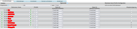

Für eingehende Anrufe auf meiner Hauptrufnummer habe ich eine Gruppe angelegt die wie folgt konfiguriert ist:
[Edit Novize: Bild auf Vorschau reduziert - siehe Forumsregeln]
Leider ist es so, dass immer wieder sporadisch einzelne Teilnehmer nicht klingeln. Manchmal klingelt nur 1 Teilnehmer, manchmal klingeln alle Teilnehmer, manchmal fehlt nur 1 Teilnehmer aus der Gruppe.
Ich konnte bisher noch kein Muster erkennen, außer das der Teilnehmer 36 eigentlich immer klingelt.
Dieser Apparat ist mein "Haupt" Telefon (steht im Flur), auf dem auch das Signalisieren von verpassten Anrufen (via MWI) erfolgt.
Ich habe einfach keine Idee, warum die Anrufe so inkonsistent auf den Teilnehmern signalisiert werden. Es ist frustrierend, wenn man in der Küche sitzt und nur das Telefon im Flur klingeln hört, der Teilnehmer in der Küche bleibt aber stumm.
Hat da wer eine Idee zu? Braucht es weitere Informationen? Kann ich noch irgendwelche Diagnosen durchführen o.ä.?
Vielen Dank für eure Hilfe.
VG Thorsten

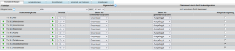

Fürs Erste hätte ich gerne aussagekräftige Screenshots (d.h. vollständig und nicht nur Ausschnitte. Datenschutzrelevante Inhalte kannst du pseudonymisieren) von:
Hardware -> Auswahl der Module
Öffentliche Netze -> Rufverteilung (oben die betroffene MSN auswählen)
Gruppen -> Eigenschaften (oben die betroffene Gruppe auswählen). Den Screenshot dieses mal inkl. der Gruppenrufnummer
Administration -> Freischaltung
Administration -> VoIP-Konfiguration
Die WS500s Basis läuft, da sie bisher die einzige Basis ist, im All-in-One Modus und hat daher nur 5 Kanäle zur Verfügung. In wie weit das die Signalisierung von Anrufen beeinflusst, weiß ich aktuell nicht.
Hast du bereits alle Handgeräte der betroffenen Gruppe in der Nähe der Basis nebeneinander gelegt und Testanrufe durchgeführt?
Gibt es tatsächlich Anrufe, bei denen alle (zumindest 32-36 & 43) gleichzeitig klingeln?
Wie häufig tritt der Fehler auf, lässt sich dieser in einem vertretbaren Aufwand provozieren?
@chrsto
Anbei die Screenshots.
Danke für den Hinweis auf die 5 Kanäle. Muss ich das so verstehen, das über die WS max. 5 Gespräche zeitgleich laufen können? Die zusätzliche Basis soll ja hauptsächlich zur Erweiterung der Reichweite dienen, sie wird ca. 50m von der ersten Basis entfernt sein und soll dann die Funkzelle bis zum Ende unseres Grundstücks ausdehnen (aktuell verlieren die Handgeräte ca. 30m vor unserem Grundstücksende die Verbindung, wobei die Basis aber durch mehrere Wände muss).
Bisher habe ich so einen Test mit den Handgeräten noch nicht durchgeführt, da ich jederzeit von überall einwandfrei telefonieren kann. Bin daher davon ausgegangen, dass ich im Haus soweit kein Reichweitenproblem habe...
Kann nicht mit Sicherheit sagen, ob schon mal alle, die sofort klingeln sollen, auch geklingelt haben, da die Geräte ja auf diverse Räume verteilt sind.
Bzgl. der Wiederholbarkeit des Fehlers - ja, ich kann mich einfach selber anrufen (vom Handy) und dann klingelt mal der, mal dieser und mal mehrere...
