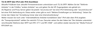

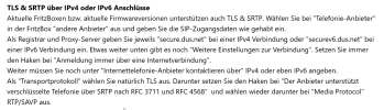

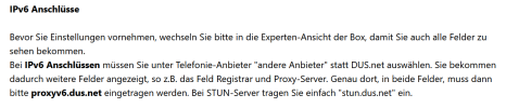

Ich habe alles nach dem Template der Fritzbox bzw. nach der Wissensdatenbank bei dus.net konfiguriert, bestimmt hundertmal.
Ob jetzt mit IP4 oder IP6, mit oder ohne Verschlüsselung, nichts hat geholfen.

Dann habe ich wohl den Fehler gefunden.

Ich tippe mal drauf, dass du beim Einrichten der Rufnummer nicht dus.net aus der Liste der Anbieter ausgewählt hast, sondern Anderer Anbieter . Das dürfte der Fehler sein.
Das habe ich in allen Varianten getan, zuerst als Anbieter dus.net ausgewählt, ging trotzdem nicht.
Dann wie bei dus.net in der Wissensdatenbank beschrieben, in allen Varianten IPv4/IPv6, mit und ohne Verschlüsselung.
Zurzeit sind alle Anschlüsse so eingerichet wie es für IPv6 empfohlen wird.
Alle Anrufe auf dem SIP Anschluss mit DDI on kommen bei der Fritzbox an, Zoiper benötigt das wohl nicht.
Alle SIP Anschlüsse bei denen DDI nicht eingeschaltet werden kann kommen nicht bei der Fritzbox an.
Ich hoffe, dass die angefügte Anleitung auch korrekt ist, wie gesagt beim DDI on Anschluss geht alles.
Du hast aber im Gegensatz zu deinem Screenshot securev6.dus.net als Registrar eingetragen. Da muss noch etwas mehr eingetragen werden.
Das ist korrekt so, da ich via TLS & SRTP verbunden bin, dann muss es securev6.dus.net lauten.
Steht auch alles genau in der oben angefügten Anleitung drin.
