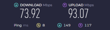

Beim Speedtest werden nur folgende Werte gemessen:

Wenn ich den PC zum Router trage und direkt anstecke bekomme ich die vollen 300/300.
In der Fritzbox sieht man aber das zwischen den Powerline Adaptern 312 mbit übertragen werden.
Warum kann ich diese am PC dann nicht empfangen?
Jemand eine Idee?
Danke und LG.
Da Senden/Empfangen dann von der anderen Seite gesehen werden muss und PowerLine "grob" wie WLAN funktioniert, also ist mit rund 50% "Verlust" von brutto zu netto zu rechnen.

Danke für die Antwort. Also gibt vermutlich das Stromnetz nicht mehr her.
Dann wäre die einzige Lösung ein Wlan Stick für den PC, da dort annähernd die 300/300 vom Glasfaser Vertrag verwendet werden können.
Testweise hab ich mir einen Stick vom Nachbarn ausgeborgt und ~270 im Download erreicht.
