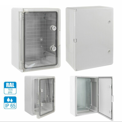

für den Outdoorbereich habe ich mich für ein IP65 Gehäuse entschieden.
Insgesamt habe ich 3 Geräte, die in so einem Gehäuse problemlos arbeiten.
Das wäre auch für deinen Bedarf geeignet und die Kosten liegen dabei um die 30 EURO für den Schaltkasten, Steckdose und den wasserdichten Kabelausführungen.
Das kannst du dir hier ansehen, weiter unten habe ich dann noch dieselbe Größe, allerdings stehend verbaut, für den 3000 ax. https://www.ip-phone-forum.de/threa...rische-betriebssicherheit.312491/post-2489119
Du kannst das System an deiner Befestigung auch zum "einhaken" machen, so bist du mit der "Box" jederzeit mobil und kannst sie sofort wieder abhängen.
Als Stromzufuhr für die interne Steckdose kannst du auch ein "weiches Kabel" verwenden und einen Stecker dran machen.

ok verstanden, keine silberne Plastertüte sondern ne normale ;-)
Die Abzweigdosen/Schaltschrank Idee ist gut, auch wenn das Konstrukt nur 14 Tage im Jahr zum Einsatz kommt.
ich lass mir jetzt mal folgende Box raus:
die hat auf der Rückseite eine Metallplatte, schirmt somit die WLANs von "hinten" ab.
Ich will abernur das 5 GHz von "meinem" WLAN Mast von vorne/gegenüber empfangen ;-)
Bin gespannt wir schwer das Ganze wird.

Diese Metallplatte ist nur eingelegt und kann jederzeit entfernt werden.
Das sollte auch auf meinen Bildern zu sehen sein, dass hinten keine Metallplatte ist - zumindest nicht bei den großen Gehäusen.
Und genau diese Platte hatte ich dann für mein >>>anderes Projekt<<< genommen und zugeschnitten, damit die Verbindung zwischen zwei kabelgebundenen Repeatern abgeschwächt wird und die ständige Radarerkennung ein Ende findet. Läuft seither absolut Top.
ich hab mir eben deinen Link angeschaut, der Schaltschrank kam mir bekannt vor - interessanterweise ohne diese Platte ;-)
