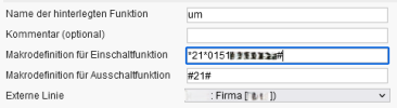

Und das, was du suchst, nennt Agfeo ein/aus. Gibts daher extra als Funktionstaste.
Fäkalsprache entfernt by stoney
mit den Codes der AS hat´s nicht geklappt. Aber mit einer Taste auf dem Systemtelefon "um" hat´s geklappt.
Vielen Dank,
Sebastian
