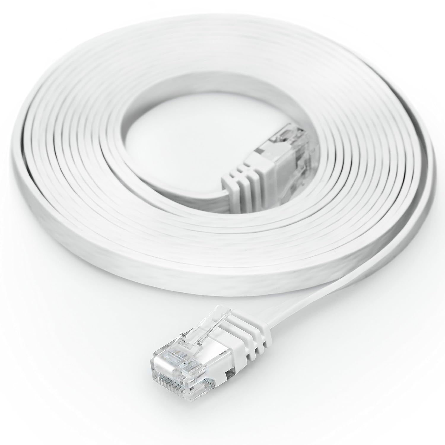

Ich habe das zur N510IP PRO mitgelieferte 1Meter lange ungeschirmte LAN-Flachbandkabel CAT6 einmal eingesetzt.
Ergebnis: sehr starkes Rauschen während des Telefonierens.
Das aktuell eingesetzte 1,5 Meter lange geschirmte LAN-Kabel CAT5e mit verdrillten Doppel-Adern minimiert die Interferenzen und unterdrückt Ein-/Abstrahlstörungen wesentlich besser, als das Flachbandkabel.
Es ist fast kein Rauschen wegen des Telefonierens zu hören.

Den Flachbandkabeln traue ich eh nicht so über den Weg, bei den AVM Repeatern sind auch welche dabei, die ersetzt werden...

... nur hält sich das Flachbandkabel nicht an deine Erklärung ... :idea:
Dann stimmt die Beschreibung des Aufbaus nicht. Um Störungen einzukoppeln, muss es eine analoge Wandlung geben. Auf einem Digitalsignal ist das so nicht möglich. Das Kabel transportiert Digitalsignale, also eine Abfolge von 0 und 1. Kommt es dort zu Störungen, ist die gesamte Kommunikation betroffen, aber keinesfalls der Inhalt "verändert" (also ein Rauschen hinzugefügt).
