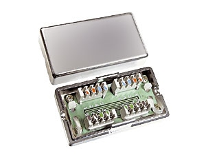

Ich möchte diesem Problem nun einfach langsam mal auf den Grund gehen. Also der KV steht rund 100m vom Haus weg. Die Telefonkabel liegen im Treppenhaus aufputz. Ich wohne gerade mal im zweiten Stock. Also die von der FB geschätzte Leitungslänge (variiert gerne mal etwas) kommt schon hin. In meiner Wohnung habe ich gleich hinter der Tür so ein kleinen Kasten, siehe Foto. Kann der einen störenden Einfluß haben. Als ich mir den vorhin mal angeschaut habe, Deckel ab und etwas an den Andern gewackelt habe, ohne sie zu trennen, gab es jedenfalls wieder kurz eine Unterbrechung. Kann oder sollte ich das Ding entfernen, die Adern "richtig" verbinden?

Das verwendete Kabel ist okay, allerdings schlecht verbunden und vermutlich auch nicht Adernpaar zugehörig! Ich denke mal das Kabel kommt von der APL über den Hausflur in deine Wohnung an diese Verbindung und von dort aus nur an deine TAE? Wenn dem so ist kannst du die Kabel mal direkt miteinander verbinden um zu testen, am besten mit Scotchlok!
Die Verbindung in der VVDi ist nicht die optimalste Lösung und verbesserungswürdig. Aber. Bitte keine Scotchlock!! Die Techniker der Telekom nennen sie schon Pfuschverbinder. Gerade im Zusammenhang mit Vectoring/Supervectoring.
Nimm die Adern aus der Arretierung, isoliere sie ein wenig länger ab, verdralle sie, verlöte sie und Schrumpfschlauch drüber. Deckel wieder drauf. Fertig.
Natürlich kann das auch ein Techniker der Telekom erledigen. Nur befürchte ich, das du dann auch eine Rechnung (Anfahrt/Instandsetzungsleistung) präsentiert bekommst. Denn für die Instandsetzung der Innenleitung (Leitung vom Telekom ApL bis zur 1.TAE) ist der Hauseigentümer/Vermieter zuständig.

Wenn was für VDSL oder besser sein soll, bist du mit LSA-Verbindern am besten aufgehoben. Nicht jeder kann richtig löten, aber LSA-plus mit dem richtigen Werkzeug kann jeder.
Eine passende Verbindungsbox und das notwendige Werkzeug findest du z.B. hier:
Du könntest natürlich auch diesen gleich durch eine TAE-Dose ersetzen und die Fritzbox dort anschließen. Damit wird die Leitung ingesamt noch kürzer.

Ha, jetzt muss ich aber grinsen. Sind sehr wahrscheinlich die gleichen die diese vor Jahren als beste Methode eingeführt haben! :D
Dann grins mal. Fakt ist. Zu Zeiten von ADSL oder ISDN oder was auch immer hat man sie fleissig und auch gerne benutzt. Soweit richtig! Vor Jahren!
Seit Vectoring/Supervectoring hat man aber festgestellt, das sie nicht mehr die beste Lösung sind. Ja sie sind sogar so schlecht, das man sie bei Supervectoring garnicht mehr benutzt bzw. deren Einsatz untersagt ist. Wird dir jeder Techniker bestätigen.
Zu der Lösung von Joe_57. Auch eine Lösung. Und auch nicht die schlechteste. Wenn man dann auch das passende Anlegewerkzeug parat hat oder gleich mitbestellt.
Ansonsten der gute alte Lötkolben und etwas Schrumpfschlauch oder Isoband.
Es gibt übrigens feldkonfektionierbare/werkzeuglose/tool-less Verbinder für Cat-Verlegekabel (oft fälschlich mit R-45 und/oder Kupplung im Namen), die man in diesem Fall auch einsetzen könnte und kaum teurer als die LSA-Verbinder sind und weitaus weniger Geschick erfordern.

Erst hatte ich damals das Kabel in dieser Box einfach direkt verbunden. Das hatte erstaunlicherweise schon etwa 1,5 Mbit/s gebracht. Die FB 7590 hatte aber keine weitere Verbesserung bewirkt. Ich hatte das damals dann hingenommen und nicht weiter beobachtet.
Vor ein paar Tagen habe ich zufällig gesehen, dass ich nun mit voller Sync verbunden bin. Passiert, einfach so, zwischen dem 21. und 22.09.
