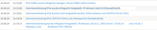

Dabei hab ich aber immer den Fehler mit AFTR. Aber mit genau diesen Einstellungen hatte ich den Anschluss vorher bei der Telekom laufen. Also wie behebe ich den Fehler?
Die Fritzbox bzw. die Diskstation kann man weiterhin nicht erreichen.
Ich hatte da einfach nie was geändert. So waren die Standardeinstellungen. Bei der Telekom lief es jedenfalls problemlos und ohne jegliche Fehlermeldungen.

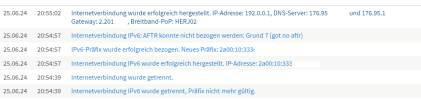

Hier läuft es nur, wenn ich die Option AFTR bzw. DS Lite deaktiviere. Mein Netzwerk ist so oder so nicht erreichbar.
Oder muss man bei Vodafone eine feste AFTR Adresse angeben? Bei Vodafone selbst finde ich absolut keine Hinweise zu Anschlusseinstellungen.
Bei Vodafone gibt es eine Anleitung zur Einrichtung im Video. Für IPv6 gibt es wohl 2 verschiedene Einstellungsmöglichkeiten, je nach dem, welche Anschlussart geschaltet wurde:
Bei nativer IPv4 Einstellung bekomme ich regelmäßig dann diesen Fehler:
Genau wie in Variante zwei hatte ich es eingestellt. Also muss ich DS Lite nicht gezielt im Menü auswählen. Diese Variante ist auch die Einzige, bei der ich im Protokoll keinerlei Fehler bekomme.
Bei Variante 1 kommen ja die genannten Fehlermeldungen.
