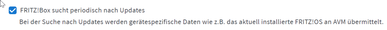

Wo bleiben jetzt eigentlich die Updates für die noch nicht gepatchten aktuellen Repeater? Brauchen die keine??
Vielleicht muss man ja nur das hier neben anderen Dingen auch noch abschalten?
Ist diese Option bei "Zwangsbeglückten" aus?
Hmm, noch immer nichts für die beiden "Flagschiff-Repeater" 3000AX und 6000. Seltsam. :rolleyes:
Auf der Box unter Zugangsdaten, oben in den Reitern..
Ist aber bei mir deaktiviert, half trotzdem nichts.
Wenn diese Option aus ist würde man bei Stufe I (Info über Updates) ja auch nichts mehr bekommen, da sie ja gar nicht nach neuer verfügbarer FW abfragt.
Somit sehe ich es durchaus auch kritisch, daß Updates entgegen den gemachten Einstellungen ignoriert werden.
