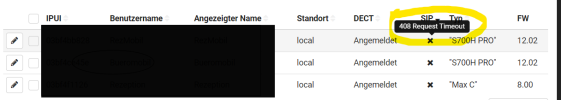

ich hoffe jemand von euch kann mir bei diesem mysteriösem Problem weiterhelfen:
Die Mobilteile erhalten alle sporadisch und gleichzeitig immer mal wieder 408 SIP Timeout. Irgendwann funktioniert alles wieder und bei SIP ist ein Haken bei jedem Mobilteil.
Beim Anrufversuch ist die Leitung frei/erreichbar (ganz normaler Anrufaufbau bis zu Mailbox). Jedoch bekommt kein Mobilteil den Anruf zugestellt. (Daher würde ich mal von einer Störung bei vodafone nicht ausgehen?) Ich Tippe irgendwie auf die Verbindung zwischen fritzbox und gigaset basis.
