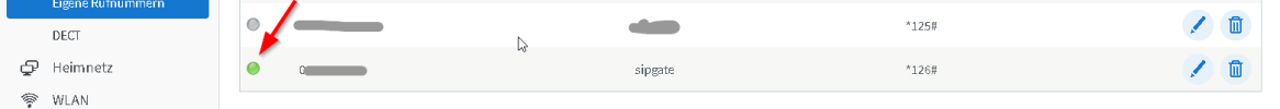

Keiner der oben genannten Schritte hat das Problem lösen können. Die Verbindung bleibt nach kurzer Zeit inaktiv, d.h. ich bin nicht über sipgate erreichbar. Andere VoIP Nummern gehen. Sowohl die FB als auch sipgate zeigen die Anmeldung (s. Bilder) und melden keine Fehler.
Gibt es Ideen was ich noch überprüfen könnte?
FB - Sipgate ist registriert:
Sipgate - FB ist angemeldet:
Ich verstehe immer noch nicht, warum bei sipgate steht: "Angemeldete Geräte Mehrere angemeldet".
Was sind denn die anderen Geräte? Steht da was, wenn man das Zahnrad anklickt?
Werden die Anrufe vielleicht bei einem anderen Gerät signalisiert?

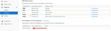

Der zweite Port hat sich geändert (vielleicht wegen der Einstellung "Einen zufälligen Port für den SIP-Dienst...") - s. Bild.
Dass es das einzige Gerät (die einzige und richtige FB) ist sehe ich neben der IP auch am OS: Vor dem Update der FW stand da jeweils zweimal ... 256.07.80 jetzt ... 256.07.81
Im Netz habe ich keine weiteren VoiP Geräte bzw. SIP Clients (falls Du darauf hinaus willst). Und die FB leitet den zweiten Port auch nicht weiter - s. Bild.
Da er nicht in der Liste der geöffneten Ports steht ist er möglicherweise TCP only oder nur outgoing UDP. Aber hier endet mein Wissen über das Protokoll SIP.
