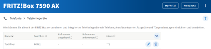

ich verzweifele gerade ein bisschen an einem kleinen Projekt. Evtl. hat ich die Funktionsweise des Telebell a/b oder die Einstellungsmöglichkeiten der FritzBox falsch eingeschätzt.
Folgender Aufbau:
Mietgewerbe mit analoger Türsprechanlage von Siedle. Anstatt immer wenn an der Tür geklingelt wird quer durch den ganzen Betrieb zu flitzen um das über die Anlage gesteuerte Hoftor an dem einen Türöffner zu öffnen wäre es praktisch wenn dieser über die Telefone der einzelnen Arbeitsplätze gesteuert werden könnte.
Wir haben eine Easybell Cloud Telefonanlage mit einer FritzBox 7590 AX.
Nun habe ich den Telebell a/b gekauft und testweise an FON2 der FritzBox angeschlossen (FON1 ist für das Fax belegt). Ich kann den Telebell a/b über int. **2 erreichen, wenn man dann ## eingibt wird der Torschalter gedrückt, das ist soweit genau was ich will.
Was mir jetzt fehlt: statt der internen Nummer **2 möchte ich eine Nebenstelle der Cloud Telefonanlage zuweisen. Das dürfte voraussichtlich nicht das Problem sein, aber wie kriege ich hin, dass die Fritzbox bei einem Anruf auf der eingestellten Nummer automatisch beim Telebell a/b anruft und dort nach/bei Verbindungsaufbau das Signal ## sendet? Oder kann ich dem Telebell irgendwo einstellen, dass der bei einem Anruf immer das Tor öffnet (d.h. Signal an T0)? Hab dazu nix gefunden.
In der FritzBox kann ich nur angeben welche Nummer für ausgehende Anrufe des Telebell verwendet werden soll. Aber auf welche Rufnummer FON2/Telebell reagieren soll kann ich scheinbar nirgends einstellen. Hilfe!

die Kommunikation zwischen Cloud Telefonanlage und FritzBox läuft perfekt
und die Kommunikation zwischen FritzBox und Telebell läuft auch, zumindest als Nebenstelle, wenn es wie ein Telefon konfiguriere.
Ich kann an der Nebenstelle anrufen und höre dann den Telebell, der auf Befehle wartet. Wenn ich jetzt ## sende wird das Tor geöffnet, everything ist fine.
Was ich aber gerne hätte: dass die Fritzbox anstatt mich nur mit dem Telebell zu verbinden, wo ich dann ## sende, das alles automatisch selber übernimmt. Die Fritzbox soll also bei Anruf an der Nebenstelle den Telebell anrufen und ihm ## senden. Geht das? Und falls nein: geht das im Telebell einzustellen, dass er direkt bei Anruf das Signal auslöst?

die Türanlage hier reagiert auf einen zweiten Impuls nicht anders als auf einen ersten Impuls, jeder Impuls egal von wo, egal wie lang, egal wie oft, befehligt immer Tür öffnen. Dann setzt sich der Motor in Bewegung, das Tor wird geöffnet und bleibt auch ohne Impuls mit Zeitschaltung geöffnet. Wenn dann nach einiger Zeit (und kein Signal mehr da ist) und die Lichtschranke nicht blockiert wird, schließt sich das Tor irgendwann wieder.
Es geht mir hier also wirklich nur um den Punkt mit dem ## nachmelden. Wenn ich richtig verstehe macht der Teleswitch nix anderes als der Telebell. Beide warten doch auf das Melden des Signals. Kann die Fritzbox das Signal ## automatisch nachsenden? Oder kann ich dem Telebell erklären, dass er nicht auf ## warten soll, sondern automatisch immer das Signal senden soll?

Zum Teleswitch: ich weiß nicht ob der richtig ist, denn der hat (wenn ich es richtig verstehe) keinen potentialfreien Kanal/Anschluss, alles sendet eine Spannung. Die Anlage hier braucht/verträgt jedoch keine Spannung, es muss wirklich nur der Kontakt geschlossen werden.
zu 4.: manuell geht das ## Signal ja, ich hätte es nur gerne automatisiert. Ich sage ja nicht, dass es nicht gehen soll, ich frage mich im Gegenteil: geht es? Und wenn ja wie? Wo kann ich in FB diese Nachwahl hinterlegen?!? dann wäre mein Problem schon gelöst.
