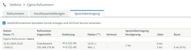

Was steht denn in der Fritzbox unter Eigene Rufnummern -> Sprachübertragung welcher Codec für das Gespräch genutzt wurde?
Beispiel:
