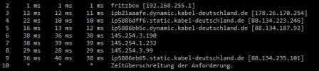

anbei die diversen tracert.
..-direkt bedeutet, dass dies der tracert für den Standard-Anschluss ist (FB am vorgesehenen Kabelanschluss)
..-Vodafone bedeutet, dass die FB6690 über das Smartphone und USB-Tethering mit der Vodafone-Kabelbox verbunden ist.
..-mobil bedeutet, dass das Smartphone im 5G-Netz (Mobilfunk) hängt. Hier geht zumindest der Sipgate-Anschluss, auch wenn der tracert abbricht.
Ich kann hier nicht erkennen, warum es nicht funktioniert.

Ich gehe davon aus, Du hast überall Class-C-Netze.
Du gehst demnach vom 192.168.255.1/24 über 192.168.231.23/24 über 192.168.80.1/24 ins Internet?
Da wundert es mich nicht, dass VoIP nicht mehr geht...
Wer weiß. was der erste bzw dritte Router an VoIP-Ports für sich in Anspruch nimmt und diese damit erst garnicht zum nächste Router durchlässt.
Der VoIP-Server bekommt weiterhin wahrscheinlich falsche IP-Daten für die Registrierung beim Router hinterm Router hinterm Router und daher schlägt diese auch fehl.
Btw: Der tracert bricht bei Sipgate=> Mobilfunk nicht ab, hier hängen einfach 2..3 verborgene Hops dazwischen, danach sollte es eigentlich zum sipgate-Server weitergehen.
