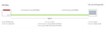

Hallo, mittlerweile kackt am Wochenende dauernd das Internet ab. Da gibt es Resync´s ohne Ende. Auch Teilweise, wenn keiner "da" ist.
Was kann man machen?? In der Woche ist Größtenteils Ruhe. Liegt es an der Telekom, Fritz!Box, Viren etc.?
Vielen Dank im Voraus

Hallo, hier noch ein paar Infos.
Gestern. hab ich telefonisch eine Störung gemeldet. Können aber erst am Montag eine Messung machen, da alle Techniker in einer Wartung wären. Danach hab ich gegen 22 Uhr noch die aktuelle Beta auf meine FritzBox 7590 installiert. Vorher war die letzte "normale" Version installiert.
Mein Vertrag ist "MagentaZuhause M - MagentaTV Smart" 50Mbit
Selbst bei der Beta waren heute zwei Resync´s, ohne das jemand was "aktiv" im Internet gemacht hat.

Bildschirmfoto 2022-04-24 um 20.24.53.pngBildschirmfoto 2022-04-24 um 20.25.11.pngBildschirmfoto 2022-04-24 um 20.25.21.pngBildschirmfoto 2022-04-24 um 20.27.07.png
Beim Spektrum fehlen leider die Minimum- und Maximumwerte.

Mir scheint, Deine Leitung für die Länge unterdurchschnittlich zu sein. Ich tippe da auf einen längeren Abschnitt klingeldraht.
Hast Du im Log der Fritte Hinweise auf Abzweige/Stichleitungen?

Nach dem Bild > https://www.ip-phone-forum.de/attachments/bildschirmfoto-2022-04-24-um-20-27-07-png.116680/
ist da wohl ein Störer am Empfangspunkt zu erkennen, der löst den Resynch aus.
Dann suche den mal bei dir oder in der Nachbarschaft?
Der Klingeldraht hätte dann wohl temp. immer andere Eigenschaften?
Es könnte an der Verkabelung liegen, wenn du ein paar mtr. neues Installationskabel hast, dann schalte das vllt. mal provisorisch statt der bauseitigen Verkabelung in freier Verlegung vom APL bis zur FB an die Tel.Dose.

Den Störer musst du auch noch finden, oder mal den kompletten Strom abschalten wenn das geht, und die FB dabei über einen Akku anschließen und mit dem Laptop schauen ob es was bringt?
Das Kabel gibt es vllt. im Baumarkt als Fernmelde-Install.Kabel 2x2x0,6 , oder im I-Net ein 20 mtr. Bund bestellen, oder so lang wie du das brauchst. Die Fritzbox hat aber das Original Anschlußkabel zur TAE dran?

Nachdem heute früh wieder massig Abbrüche waren, hab ich die Störung der Telekom nochmals angerufen. Der Techniker am anderen Ende der Leitung war sehr ruhig und kompetent. Er hat die Leitung neu Einmessen lassen. Bis jetzt erstmal keine weiteren Komplikationen, auch die Fehlerrate in der Box sind extrem zurück gegangen. Mal die weiteren Tage abwarten, Deine Lösungsvorschläge behalte ich aber im Hinterkopf (sollte es wieder schlimmer werden und ich die Zeit in 2-3 Wochen finde). Die Dose wollte ich sowieso nochmal neu verkabeln, da das noch Leitungen von 1990 sind und ich die Box auch wo anders hin hängen möchte.
