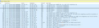

Hab gerade mal ein WL3 direkt auf meinen SIP Provider REG'd. Hat sofort funktioniert und auch Anrufen ging gleich.
Am Besten du machst mal einen LAN/WiFi Trace (Mit Fritzbox ist's ganz einfach), dann sieht man den Fehler gleich.
Bei mir sieht das z.b. so aus:
Config so:
Ahhh.. Bin aus Österreich, daher wusste ich das natürlich nicht.
Denke dennoch, auch damit sollte das WL3 klar kommen.
Ein Trace wirds zeigen.
PS: Bzgl. Diagnose in diesem Fall hilft das Syslog bzw. auch der eingebaute WebServer am WL3 leider nicht viel weiter.
Wenn man keine Möglichkeit hat, den IP Traffic am WLAN AP/Router oder woanders abzugreifen, kann man das noch per "WinPDL" machen. Das ist die offizielle Diagnose-SW von Ascom, damit kann man Logs und einen PCAP Trace vom WL3 im Programmer live mitschneiden.
