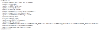

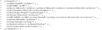

Was mir auf die schnelle aufgefallen ist, ist, dass das Script von @PeterPawn <q:Provider>oma_lan</q:Provider> setzt und das von @Chatty <q:Provider>avm</q:Provider>, beides hardcoded.
