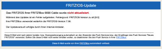

meine Provider Fritzbox (Vodafone - ehemaliges Unitymedia Gebiet) wirft seit ein paar Wochen immer wieder folgende Fehermeldung.
Mittlerweile erhalte ich die Meldung fast täglich. Wie man sieht ist die neuste Firmware Version auf der Box und ich verstehe nicht, was daher aktualisiert werden soll. Hat sonst noch jemand dieses Problem oder weiß was dahinter steckt? Das Nervige ist, dass die Box durch den Versuch dann auch mal 10-20min weg ist. Wenn man im Home Office sitzt, ist das mehr als nervig.
Ja, äußerst merkwürdig von vodafone und von AVM aber auch. Vor AVM schon mal eine 8.0 rauszugeben, ist sehr mutig und eine 8.0 als zu alt zu deklarieren, ist einfach nur schräg von AVM.

Wenn du Recht hast mit der im Übrigen sehr ungeschickt gewählten AVM-Fehlernummer 8.0, war das vielleicht der automatisierte Versuch die 7.57 wiederherszustellen auf der bereits vodafone-intern eingespielten inoffiziellen 7.58.

Diese Angabe ist ein Fehlercode und hat keinen Bezug auf das kommende Fritz!OS 8.
Offenbar versucht der Provider, Boxen auf eine bestimmte Firmware upzudaten. Das Update merkt dann aber, dass bereits eine "neuere" Version installiert ist. Für die Retailboxen der FRITZ!Box 6690 Cable ist bislang übrigens noch die Version FRITZ!OS 7.57 aktuell.
Falls der Provider das nicht geregelt bekommt, könnte ein Umschalten mittels linux_fs_start weiterhelfen. Ob die Box das unterstützt, müssten andere Boxinhaber hier bestätigen.

Ich habe aufgrund eurer Rückmeldung ja ein Ticket bei Vodafone aufgemacht. Ein Techniker ist rausgekommen und hat den komplett Anschluss durchgemessen und konnte natürlich da keine Fehler. Wir haben aber ein Reboot der Box durchgeführt und siehe da, der Fehler konnte reproduziert werden. Wieder ein Update Versuch der fehlgeschlagen ist. Jetzt wurde die Box getauscht, das initiale Update lief sauber durch und jetzt scheint alles wieder sauber zu funktionieren.
Was übrigens noch interessant ist, ich hatte mit der alten Box in Kombination mit AVM Repeater Performanceprobleme, wenn ich den 2,5Gb Port der Fritzbox auf 2,5Gb gestellt habe. Aus dem Repeater (3000AX) habe ich dann über WLAN nur noch etwa 100Mbit rausbekommen. Wenn ich den Port auf 1Gbit limitiert habe, kam aus den Repeater per WLAN die "volle" Performance. Das Problem ist jetzt nach dem Boxentausch nicht mehr vorhanden.
