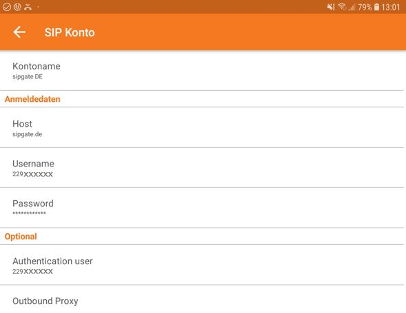

ich habe mir den Giga Cube von Vodafone zugelegt und nach dieser Anleitung:
meine Geräte angeschlossen. Das Telefonieren klappt, aber die Qualität ist miserabel, da Hall, Echo und Pfeiftöne auftreten.
Ich hänge einen Screenshot von LTE-Watch an.
Vielleicht hat jemand eine Idee, wie man die Sprachqualität verbessern kann.
Dake und Gruß
Henry49
Entgegen der verlinkten Anleitung bzgl. SIP-ALG (Ein kurzer Abriss zur Bedeutung als Bsp.-Quelle) würde ich damit spielen. Nach meiner Erinnerung mit einem E3372-s war die Verlagerung der SIP-Ports nach 5090 bei einem Sipgate-Account zielführend ... sofern die beschränkte FW des Cube dies zulässt.
LG
P.S.: Auf der Sipgate-URL im Service-Bereich sind etliche funktionierende Einstellungen für allemöglichen Mobilprovider (weltweit) und ihre Mobilfunkhardware gelistet. Stöbern kann helfen ;)
ISDN mutmasslich weniger, wobei die Unterschiede 7330 vs 7330sl für diesen Anwendungsfall hier nicht ausschlaggebend, falls die PINs 1+8 der grauen DSL/TEL-Buchse nicht krude mit dem Festnetzausgang RJxx auf Cube-Seite, der angeblich eh nicht funktioniert, verdrahtet wurde.
Zum Gegentest sollte die 7330 inkl. Endgerät an eine andere I-Netquelle via LAN-Kabel getestet werden mit dem SIP-Account, wobei der Betriebsmodus "echter IP-Client" vs I-Net per LAN gerne gemixed wird.
LG
