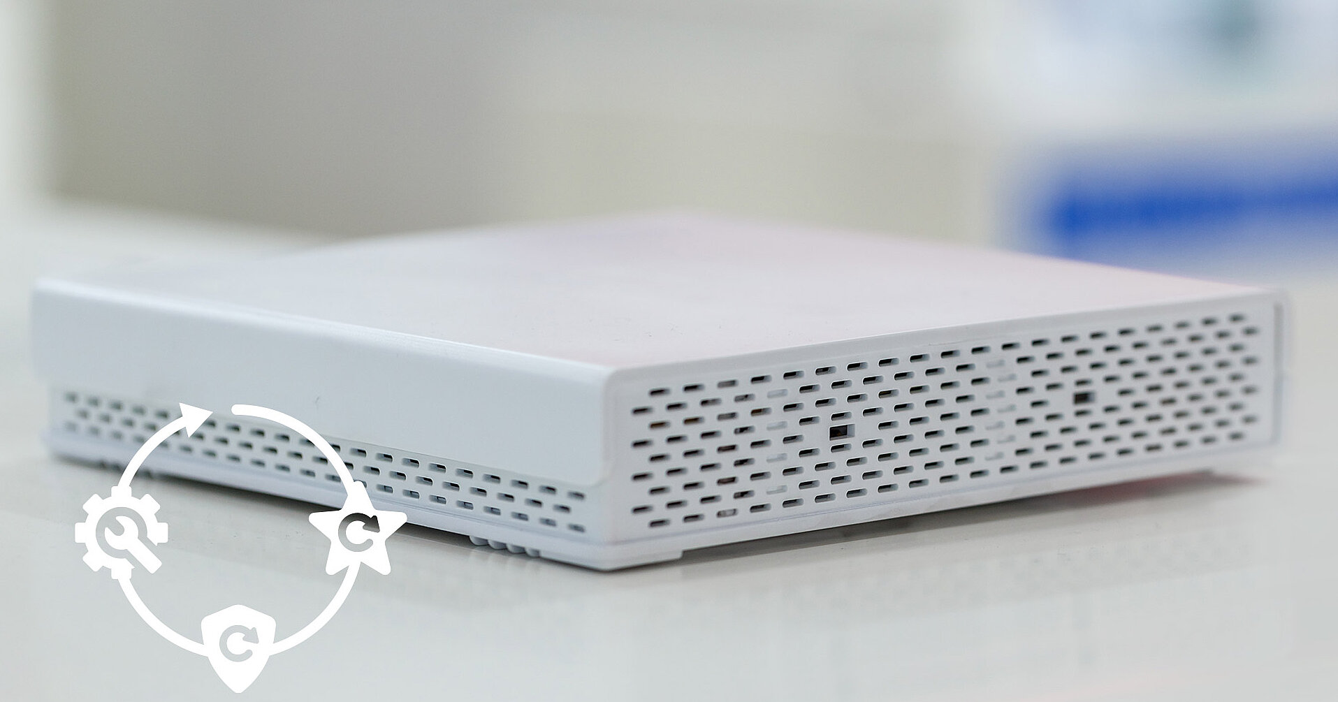

Diese Probleme sehe ich im Bereich der PRO Serie bei Gigaset ausdrücklich nicht. Da werden Supportzeiträume auch klar und offen kommuniziert. Man sollte sich daher gut überlegen, ob man heute noch NEU in z.B. ein Gigaset N510 IP Pro investiert, welches mittlerweile EoS ist und Updates (geplant) nur noch bis Ende 12/2025 bekommen wird.
Alternative zur Digibox premium 1
Grundsätzlich zu Produkten von Herstellern greifen, welche auch ein gutes Lifecycle Management haben und die Dauer und den Umfang der Produktpflege klar und offen dokumentieren und das Ganze dann auch kommunizieren. Dazu nur ein Beispiel:
Daran könnte sich so mancher andere Hersteller (auch aus Deutschland) ein Beispiel nehmen. Allein beispielsweise die Aussage "fünf Jahre Herstellergarantie" sagt ja leider nichts darüber aus, wie lange und in welchem Umfang ein Produkt softwareseitig gepflegt wird.
