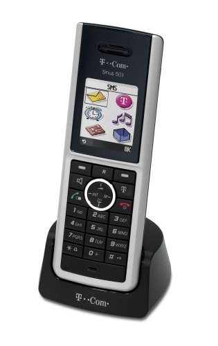

Das klingt echt gut. vielen Dank. Noch eine Unklarheit habe ich: Wir haben 2 Telefone und zwar Sinus 501 Modelle der dt. Telekom. Die sind im Erdgeschoss bzw im 2. OG über N- Anschlüsse angeschlossen. Die Fritzbox steht in einem anderen Raum im Erdgeschoss. Bisher gab es ein Kabel neben der 1. TAE Dose, über die ich die beiden Telefone am Speedport anschließen konnte.
Da ich ja in Zukunft VoiP in Kombination mit der Fritzbox nutze, kann ich die Sinus Telefone beide behalten?

Das Telefon unten ist mit über eine N- Dose angeschlossen und daher (glaube ich) die Basis, das Telefon oben ist ein Mobilteil.
Beide Telefone sehen so aus, wie das unten, aber das oben ist garantiert nur ein Mobilteil, weil das nur mit Strom versorgt wird. Das untere ist auch über eine N- Dose angeschlossen.
Edit: Kann ich denn die Sinus Telefone bei dem neuen VoIP Anschluss weiter nutzen?
Das bedeutet doch, ich kann wie bei #9 geschrieben, die Sinustelefone behalten. Inwiefern ist dann die Unterscheidung zwischen Basis und Mobilteil relevant?
Wenn sie direkt per DECT an die Box angeschlossen werden kann oder besser wird es sein, dass manche Komfortfunktionen nicht gehen.
