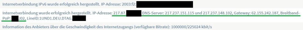

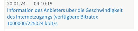

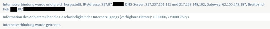

Klar, ich weiß, dass diese Werte nur ein Anhaltspunkt sind. Ich möchte aber nur ein Gerücht überprüfen, demzufolge die Telekom an ihren eigenen Anschlüssen um etwa 50 MBit/s im Upstream höhere Datenraten schaltet - bzw. Glasfaseranschlüsse im eigenen Telekom-Netz (Wholesale) nach dem Wechsel zur Konkurrenz bewusst um 50 MBit/s im Upstream künstlich drosselt.
Beispiel im Anhang.
Ich möchte daher genau diese Werte von 1und1 und o2-Kunden haben, um die Theorie zu entkräften oder zu belegen...
Dazu brauche ich reale Beispiele. Von Telekomanschlüssen liegt mir eine Vergleichsmenge an Daten vor, die haben die 275000 kbit/s im Upstream.
Aber ist diese Kürzung der Datenrate beim Anbieterwechsel ein Zufall - oder die Regel? Das will ich herausfinden :)

es handelt sich um ein- und denselben Anschluss. Der zuerst bei der Telekom war (vertraglich 1000/200) - und am Folgetag bei 1&1 war (vertraglich 1000/200) - plötzlich war die Uploadrate nach dem Anbieterwechsel um 50 MBit/s geringer...!
Also ich habe bei der Telekom (als "Direktkunde") mit 200Mb/s im US laut PPPoE-AuthAck lediglich 220000kb/s im Upstream (die Umrechnung der Fritzbox macht daraus 226,6Mb/s), keine 275000kb/s. Wenn ich das Traffic-Shapping im Router übergehe erreiche ich gemessen (also netto) vielleicht 230-240Mb/s, immer noch weit weg von 275Mb/s, selbst wenn das brutto wäre.
Der eine Wert war definitiv kein Tarif mit 200 MBit/s Upload. Und wie gesagt: Die Werte geben keinen Hinweis auf die resultierende Bandbreite.
@ NDiIPP: Super, besten Dank für die Info! Das ist sehr interessant! Welche Fritz!Box nutzt du an diesem Anschluss?
Wie kannst du das Traffic-Shaping umgehen?
@ frank_m24: Beide Tarife waren definitiv mit 200 MBit/s Upload gebucht. Habe extra nochmals die Unterlagen gesichtet:
"Geschwindigkeit Internet-Zugang Giga mit Fiber 1000 17.09.2020
Download: Max. 1000 MBit/s, Normal 850 MBit/s, Min. 700 MBit/s
Upload: Max. 200 MBit/s, Normal 180 MBit/s, Min. 160 MBit/s"
Auftrag vom 11. September 2020, geschaltet am 17. September 2020. Verwendete Fritz!Box: 7590. FTTH 1.7-Gebiet (damals!) mit "Klapp-TA".
Dieser Anschluss wurde am Freitag, den 16. September 2022 zu 1&1 gewechselt - ab da sanken die PPPoE-AuthAck-Werte beim Upstream um etwa 50 MBit/s ab.
Natürlich sind diese Werte nicht in Stein gemeißelt, was die tatsächliche Bandbreite betrifft. ABER: Sie legen die Obergrenze fest; mehr geht nicht.
