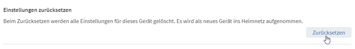

Und zwar habe ich meinen PC umbenannt. Danach bekam er von der Fritz!Box die neue IP-Adresse .88 und es gab einen verwaisten Eintrag mit der alten .21 IP-Adresse in der Netzwerk-Liste. Ich habe diesen Eintrag erst mal mit "X" gelöscht:

Also habe ich den bekannten Trick angewendet und den DHCP-Bereich +1 angepasst. Aber denkste, die Fritz!Box antwortete nach wie vor mit der alten bzw um genau zu sein mit beiden IP-Adressen:
Ich habe daraufhin das Gerät bearbeitet und über "Zurücksetzen" entfernt:
Danach wurde das Gerät neu als "PC-192-168-178-88" gelistet. Ich habe es wieder in den richtigen Namen "marc-pc" umbenannt und jetzt antwortet die Fritz!Box auch wieder mit nur einer IP:
