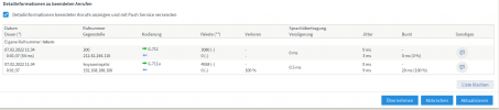

...mit Audio, aber leider nicht mit HD Codec (G.722)...
Mal gucken, was linphone da anbietet im INVITE...
