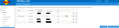

So sind die Einstelleungen in der Fritz!Box:
Geschwätzt ist die weitere Vorwahl ohne 0.
Hier sind die 3 Rufnummern, welche ich bei 1un1 habe geschwärzt. Ohne Vorwahl.
Hier ist die Vorwahl und Telefonnummer geschwärzt.
Hier ist die Gerätebezeichnung vom Snom D735 und dessen Mac-Adresse geschwärzt.

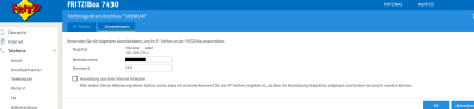

Hier ist der Benutzername geschwärzt. Jede Telefonnummer hat einen eigenen Benutzernamen und ein Passwort.
Hier ist oben die oberste Telefonnummer von den 3 darunter geschwärzten Telefonnummern geschwärzt. Davon gibt es dann 3 Bildschirme, wo jeweils eine der Nummern oben steht, die dann unten angehakt ist.
Bildschirm 2 dieser Art.
Hier sind jeweils geschwärzt die Telefonnummer ohne Vorwahl. Ausgehend und Ankommen immer je das gleiche pro Zeile.
