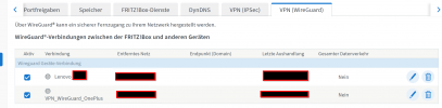

Ich habe auf meiner 7590 (labor) nun endlich mal WireGuard ausprobiert. Leider habe ich noch nicht das gleiche Ergebnis wie mit IPSec erreicht.
Meine Clients verbinden sich zur FB und sind dann auch im VPN/LAN erreichbar bzw können auf Netzwerkresourcen zugreifen, allerdings werden Internetanfrage nicht nach außen geroutet. Auch ein 2 maliges absuchen einer Einstellungen und durchlesen der (etwas spärlichen) AVM-Doku hat leider keine Hilfe gebracht.
Hat dies mit der Option "Gesamter Datenverkehr" zu tun? Wo kann ich das einstellen?
Vielen Dank schon mal

Ich habe den Client (Peer :-) ) Installationsprozess noch einmal neu durchgeführt. Warum auch immer, nun geht es. Dein Anstoß hat einscheinend schon gereicht. Danke
