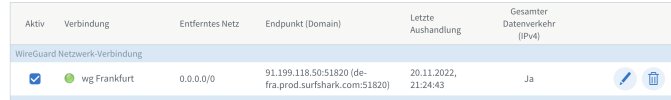

Moinsen,
hat schon mal jemand versucht die Fritzbox mit einem VPN-Dienst zu verbinden?
Mit Surfshark/Frankfurt habe ich zwar ein Profil anlegen können (Haken für aktiv ist drin), aber es verbindet nicht ( der Bömmel bleibt grau und wird nicht grün). Kompletter Datenverkehr soll geroutet werden.

Mir gehts erst einmal darum, ob der Client der Fritzbox das hergibt und ob es schon jemand hinbekommen hat. Wie gesagt entsprechens Profil habe ich erstellt, stellt aber die Fritzbox verbimdet nicht mit dem Server und es gibt auch keinen entsprechenden Button dafür.
Nachtrag: Ws funktioniert jetzt

Willst du für die Nachwelt auch preisgeben wo der Fehler lag?
