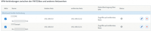

Ich habe gestern mit dem Wireguard experimentiert:
+ Die Verbindung per Handy (LTE nach DSLite-Anschluss) wurde schnell aufgebaut.
+ Ich kann per Chrome-Browser auf die UI's der Geräte im Netz zugreifen.
- Ein zufälliger Anruf zuhause wurde von der Fritz!Fon-App signalisiert, ich konnte abnehmen & mein Gegenüber hören, sie mich aber nicht.
- Die Fritz!TV App fand den DVBC-Repeater nicht, obwohl ich auf dessen UI zugreifen konnte.
Ich habe die Verbindung über die "Vereinfachte Einrichtung" erstellt. Muß ich hier eine "Benutzerdefinierte ..." Verbindung anlegen und, falls ja, mit welchen Einstellungen?
Muß bzw. kann ich dann an der Verbindung noch was feintunen und,wenn ja, auf welcher Seite?
Was definitiv schlecht umgesetzt ist ist die Darstellung des QR-Codes. So wie er im Text platziert ist, könnte man es für einen Mustercode halten und sucht vergeblich nach dem Button "QR-Code anzeigen". Den gibt's aber nicht - der klein dargestellte QR-Code ist tatsächlich schon der Code, den die Wireguard-App einlesen muß. Damit das Handy den erkennt, muß man entweder näher ran oder im Browser reinzoomen.
Hier müßte (und könnte!) AVM die Darstellung vergrößern - Platz wäre da.

Technisch ist der einzige Unterschied nun, dass ich jetzt mit einem Import der wg_config.txt der Gegenüber-7590 keine nonfunktionale Geräte-Verbindung mehr erzeuge, sondern eine Fehlermeldung, juhu!
Nun habe ich den verlinkten Vorgang in umgedrehter Richtung wiederholt mit vorheriger Anlage einer (übrigens funktionierenden) Smartphone-Verbindung per QR.
Geändert hat sich beim Import der wg_config.txt nichts, dieselbe Fehlermeldung ohne vollzogenen Import. Nach dem Erzeugen der WG-Konfiguration funktionierte aber die IKEv1-Verbindung zu derselben Box nicht mehr. Nach dem Löschen der (geplanten) WG-LAN2LAN-Verbindung war IKEv1 jedenfalls wieder verbunden.
