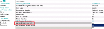

Habt ihr eine Idee wie ich das WL4 dazu bringe, dass das Telefon die externe IP statt der internen IP verwendet? Z.B. für den Contact-Header und den SDP-Parametern.
Einen STUN-Server einzutragen hat nicht geholfen. Daraufhin wurden nur zwei weitere Candidate-Einträge hinzugefügt. Einen TURN-Server habe ich gerade nicht zur Verfügung.
FW ist die 3.0.0 (8.103.0).
Kenne zwar deine Konstellation nicht, aber vielleicht hilft dir das FENT etwas:
