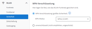

Ich werde es jetzt mit WPA2 only und ohne PMF testen.

Stell mal im Mesh-Master bei Sicherheit auf WPA2 only um und EÜ im Client aktiv.
SSID bei 2,4GHz und 5 GHz gleich lassen
Sollte im Client auch nach aktivierter EÜ bei Sicherheit noch ein Haken bei PMF drin sein (grau hinterlegt), dann EÜ deaktivieren, Haken raus und EÜ wieder aktivieren

So hatte ich es jetzt heute Morgen konfiguriert. So ist es auch am Mesh Client angekommen.
