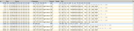

Wenn die Geräte nach Factory-Reset weder DHCP holen noch mit statischer IP erreichbar sind, würde ich einmal ganz ohne UCM testen: Telefon + einzelner Switch/PoE-Injektor + Notebook im selben Netz und mit Wireshark/tcpdump schauen, ob vom T46S überhaupt ARP/DHCP kommt. Falls da gar nichts sichtbar ist, liegt es eher unterhalb von SIP/Provisioning (Port/Bootloader/Recovery). Beim USB-Recovery außerdem noch mal exakt Modell/Dateinamen prüfen; Yealink ist da recht pingelig, und alte T46G-Dateien helfen beim T46S nicht.
Wenn die Geräte nach Factory-Reset weder DHCP holen noch mit statischer IP erreichbar sind, würde ich einmal ganz ohne UCM testen: Telefon + einzelner Switch/PoE-Injektor + Notebook im selben Netz und mit Wireshark/tcpdump schauen, ob vom T46S überhaupt ARP/DHCP kommt......
An Wireshark hab ich gar nicht gedacht o_O, hab ich bisher nur einmal genutzt. Hab aber das zur der MAC vom Telefon aufnehmen können. Die 23.112.0.145 hatte ich dem telefon im Menü vergeben, da bei DHCP nicht viel rum kam.
Beim den Recovery Files hab ich die T46S genommen und den Dateinamen entsprechend gelassen oder angepasst. machte keinen unterschied

Wieso verwendest du eine öffentliche IP von AT&T? Ob das das Problem sein könnte?
Ich verwende ne ausgedachte IP. AT&T fängt standardmäßig mit 192. an. Die IP kann eigentlich keine Rolle spielen, weil so ein Telefon muss ja in jedem Netz irgendwie funktionieren. Hab ja ein identisches T46S welche funktioniert, dafür 4 die mit keinem Netz interagieren wollen. Nicht mal wenn DHCP aktiviert ist
  • Wow
Reaktionen: KunterBunter
Kann sein, dann ist das Zufall das ich die schon an AT&T vergeben sind, aber da mein Netz geschlossen und isoliert ist, spielt das keine Rolle
Bitte einmal mit privaten IP Adressen konfigurieren und den Standard RFC 1918 einhalten.
