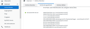

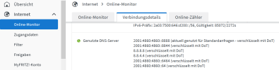

ich habe in der F!B Cloudflare als primären und Google als sekundären DNS-Server eingetragen und und die Verschlüsselung aktiviert. Außerdem habe ich einen Haken bei Zertifikatsprüfung für verschlüsselte Namensauflösung im Internet erzwingen gesetzt.
Bis vor Kurzem war so, dass dann alle DNS.Auflösungsserver angezeigt wurden und ein Cloudflareserver als Standard genutzt wurde. Nun werden aber nur noch die Google-Server angezeigt und als Standard genutzt.
Wenn ich den Haken für die Zertifikatsprüfung raus nehme, dann werden Cloudflare-Server zwar wieder angezeigt aber nicht als Standard genutzt.
Gibt es da ein bekanntes Problem mit Cloudflare (Google weiß nichts davon) oder macht meine F!B nur dumm?
Welche Box mit welcher Firmware (bitte auch die Buildnummer mit angeben) wird genutzt? Das Update zur Problemlösung ist erst ab FRITZ!OS 8.24-1284xx mit den Stammzertifikaten für SSL.com enthalten.
Vielen Dank für die schnelle Antwort.
Dann warte ich auf das Update.
Falls es um die Boxen aus der Signatur geht, zumindest für die FRITZ!Box 7590 ist die Laborversion 8.24-128966 vom 05.02.2026 verfügbar, welche das Problem beheben sollte.
Reaktionen: Wellunger
Die 7490 sollte auch mal ein Update bekommen, auch wenn jenes das Cloudflare Problem nicht lösen kann.
@tangp501
Yepp, es geht um die 7590.
Dann werde ich die Laborversion mal testen.
Edith: Mit der 8.24 klappt es auch wieder mit Cloudflare.
