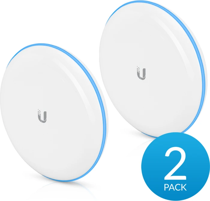

Sender und Empfänger innerhalb des Gebäudes führen hier nicht zum Erfolg weil die zulässige Sendeleistung da einfach nicht ausreicht.
Entweder direkt ein Kabel legen oder zumindest die Funktechnik / Antennen draußen anbringen. Dann wird die Verbindung ein vielfaches schneller und stabiler.
Ist eine Sichtverbindung möglich, können über 60 GHz äußerst hohe Datenraten erreicht werden.
Ist zwar auch mit Aufwand verbunden aber einen so speziellen Fall löst man halt nicht einfach in dem man irgendwo einen 08/15 Repeater in die Steckdose steckt.
