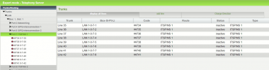

2) Hinzufüge Linie:
Aber sie sind nicht sofort active, wie in V2. Ich muss das System neustarten. Warum, verstehe ich nicht. Nach Neustart sie werden active sein.

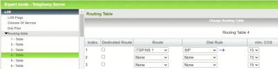

3) Route:
3) Dial Plan 9CZ:
Via richtige Route:

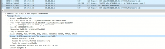

Aber wenn ich anrufe jemand, bekomme ich immer ein Fehler "No channels available":

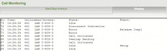

Call monitoring, Anruf geht nicht in Trunk:

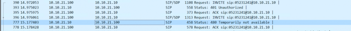

kannst du mir bitte noch etwas raten? Laut Dokumentation benötigen wir diese Lizenz für ITSP nicht. Aber mit ITSP habe ich auch ein seltsames Problem. Ich habe einfachen ITSP ohne Registrierung konfiguriert. Anruf geht auf die richtige Linie (laut "call monitoring"), wird aber nicht in den IP-Trunk weitergeleitet (laut diesem Dump):
Einfach "480 Temporary unavalible", aber es versucht nicht einmal, Pakete an den ITSP-Trunk zu senden.
