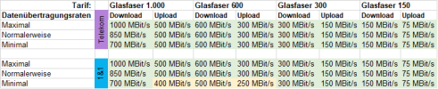

Die Produktinformationsblätter von 1&1 gleichen denen der Telekom bzgl. der Datenrate im Up- und Downlod bis auf drei Werte. Hier mal mein Vergleich mit Hervorhebung der 3 nicht so relevanten Min.-Werte:

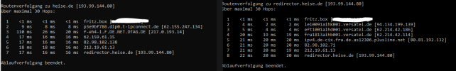

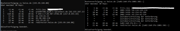

Also bezüglich Peering muss ich leider sagen, dass ich seit der 1&1 Glasfaserstrippe jetzt schon etwas schlechter da stehe. Ich hatte zu verschiedenen Testserver die ich immer wieder mal nutze, mit DSL vorher einen Ping von um die 10ms und bin jetzt eher bei 20ms. Für ein "schlechteres" (weil mehrere Hops) Ergebnis bei der Routenverfolgung ein gutes Beispiel ist heise.de. Hier mal zwei Screenshots von mir (links noch mit 1&1 100er DSL, rechts jetzt mit 1&1 300er Glasfaser):
Den Unterschied erkennst du wohl doch noch selbst: Im Falle rechts ist ja die (durchgestrichene) IP-Adresse der Fritzbox auch viel länger! :D
IPV6 vs. IPV4 - das ist der einzige Unterschied und hat doch nichts mit den Mehr an hops zu tun.
Aber hier extra nochmal mit IPV4:
Der Unterschied ist trotzdem gegeben!
Reaktionen: KunterBunter
Links Telekom PoP, rechts Versatel PoP. Deshalb anderes Routing.
