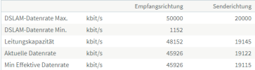

Frage.
stehe seit mehreren Tagen im Austausch mit dem 1und1 Support bzgl. Anpassung des Uploads auf 20Mbit.
Aussage 1und1: nicht möglich, da der Carrier das bei mir nicht unterstützt...
Dies ist doch m.E, nicht korrekt, da meine Fritzbox andere Informationen liefert:
z.B:
Im Ereignislog:
"Information des Anbieters über die Geschwindigkeit des Internetzugangs (verfügbare Bitrate): 45926/11136 kbit/s"
--> D.h., hier limitiert doch 1und1, oder?
Warum stellt der 1und1 support sich derart quer und limitiert weiterhin auf 10Mbit (mit der Aussage, es wäre technisch nicht möglich)?
Weil er mit so einer Anfrage technisch überfordert ist. Abwarten oder später noch einmal versuchen.

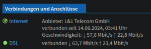

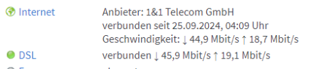

Heute Nacht wurde ohne weiteres Zutun mein Upload auf 20 MBit erhöht. Das BNG-Profil wurde entsprechend angepasst; der Sync war jedoch schon seit Monaten höher. Keine Vertragsverlängerung, kein Supportfall usw. im Spiel.
Hier (Berlin Süd-West) auch... Noch ein Grund weniger, sofort auf Glasfaser zu wechseln... :D
