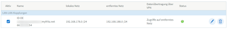

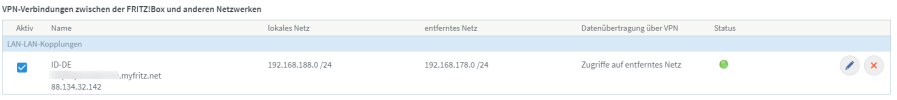

Hier ist ein Screenshot von der Fritzbox, die in Deutschland steht. Die VPN-Verbindung scheint aktiv zu sein, und es wird auch die offizielle IP-Adresse angezeigt, die ich in Indonesien habe. Umgekehrt ist es genauso: Auf der Fritzbox in Jakarta sehe ich die offizielle IP-Adresse der Fritzbox in Deutschland.

Da du eine Fritz!Box 7430 hast und damit auf IPSec und IPv4 festgenagelt bist, wäre erstmal zu klären, ob auf mindestens einer Seite des VPN eine öffentliche IP vorhanden ist. Das könntest du mit Screenshots belegen.
Als zweites würden Screenshots der VPN Konfiguration von beiden Seiten helfen.
In Deutschland ist die Fritzbox direkt an einem Vodafone-Kabelanschluss angeschlossen, wo ich eine IPv4-Adresse habe, da der Zugriff über MyFritz.net sonst nicht funktionieren würde. In Jakarta habe ich eine statische IP-Adresse. Beide Fritzboxen zeigen bei der VPN-Verbindung die jeweilige öffentliche IP-Adresse der anderen an, und der Status wird als aktiv (grün) angezeigt. Wenn ich jedoch in Jakarta die Option aktiviere, den gesamten Netzwerkverkehr über die VPN-Verbindung zu leiten, habe ich keine Internetverbindung mehr über die Fritzbox in Jakarta.
Welchen Screenshot soll ich posten? Hier einmal der von der aktiven VPN Verbindung von der Kabel Fritzbox in Deutschland, der die IP Adresse von Indonesien anzeigt.

Ich kann da so erst mal keinen Fehler erkennen. Wenn du uns nichts verschwiegen hast (z.B. vom Standard abweichende DNS Server), dann würde ich die Fritz!Box 7430 auf Werkseinstellung zurücksetzen und dann das VPN neu einrichten.
Habe ich auch schon mehrfach getan. Komisch ist das ich auch nicht obwohl ja der VPN-Tunnel angeblich da ist nicht auf die Fritzbox in Deutschland draufkomme und die IP 192.168.188.1 anpingen kann obwohl ja das Netz eigendlich getunnelt sein sollt.
Ich werde am Wochenende einmal mit der Fritzbox zu einem Freund gehen der einen anderen ISP hat und die Fritzbox da dran hängen und schauen ob es doch an irgendwelchen komischen Einstellungen meines ISP liegt. Ich werde berichten.
Das 192.168.188.0 Netz wird von FRITZ!Boxen intern verwendet wenn die Internet-Verbindung per WLAN hergestellt weden soll --> LINK
Stell doch einfach mal ein wirklich freies Netz, z.B. 192.168.120.0 ein und prüfe ob die Verbindung dann klappt.
