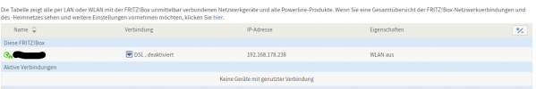

Mea culpa, ist natürlich richtig. Die Telefone heißen WP820 und WP810, sorry. Ja, richtig, aber leider hat die FB eine DHCP Adresse 192.168.178.238 und bei der Registrierung eines VoIP Telefons bietet mir die FB nur die 192.168.178.3 als Registrar an. Ich habe bisher leider noch keine Möglichkeit gefunden, wie ich die Adresse ändern könnte.

Schon klar, die FB ist ja als IP-Client eingerichtet. Das Netz 192.168.178.X ist auch korrekt. Ich kann nur die IP Adresse der Box nicht ändern. Die 192.168.178.238 wird denke ich nicht funktionieren, weil der Einrichtungsassistent ja die 192.168.178.3 vorgibt. Die kann ich natürlich nicht nehmen, weil die einem anderen Gerät gehört.
Warum nicht? Wie hast du die Box nun wirklich eingerichtet? Wenn man möchte bzw. die Box richtig konfiguriert hat kann man auch die IP-Adresse der Box ändern.
Die Box ist als IP Client konfiguriert. Habe bei AVM geschaut. Die Option "Ändern der IP Adresse" gibt es bei mit (vielleicht wegen IP Client) nicht.

Hab es nun doch hinbekommen. Konnte die IP Adresse hier ändern:
Diese Option war mir zwar bekannt, es gab aber immer eine Fehlermeldung "Invalid IP Address (dns2)" wenn ich versucht habe die Adresse zu ndern. Habe dann rausgefunden, dass dass
  • Tragen Sie in den Eingabefeldern "Standard-Gateway" und "Primärer DNS-Server" die IP-Adresse des Routers ein.
so nicht stimmt. Man muss zwingend einen primären und einen sekundären DNS Server angeben, dann geht's...:rolleyes:
Der Rest war dann einfach. Jetzt funktioniert alles. Habe jetzt beide Telefone an der FritxBox angemeldet. Jetzt funktioniert (fast) alles wie gewünscht. Die push Benachrichtigung auf den Telefonen kommt nur für entgangene Anrufe, nicht für Voicemail.
Danke an alle für die Hilfe!
Ne, die Einstellung vorher war ja nicht aktiv. Das war grau hinterlegt und aktiv war die DHCP Option, alles gut:) Denke ich hatte "früher" mal die .3 da eingetragen und irgendwie hat der sich das "gemerkt" und fälschlicherweise für die Registrar Option vorgeschlagen.
