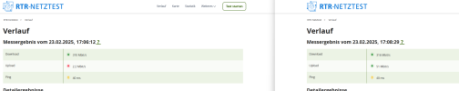

beim Speedtest bricht mein upload von 50 auf 2,2mbit ein mit dieser Einstellung

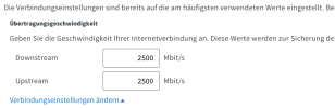

Und Du hattest was hier eingestellt?
Da gabs schon mal ein Problem mit den Glasfasermodems, wenn dieser Wert nicht „sauber“ war. Neustart übrigens sehr empfehlenswert wenn man daran etwas ändert …
