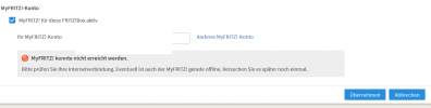

meine Fritzbox 7490 mit der Firmware 7.28 kann sich nicht mehr bei Myfritz registrieren.
Der letzte Kontakt der Box war laut Myfritz.net der 29. Januar 2022
Ich habe die Box bereits neugestartet und mehrmals versucht den Account zu ändern.
Das letzte mal vor einem Tag.
Die Meldung bleibt leider die gleiche.
Ich habe auch bereits mal die support Datei von der support.lua nach myfritz durchsucht, aber keine Logs oder ähnliches gefunden.
Dann update Deine 7490 auf 7.29 (da ist das neue Cert enthalten, damit es wieder geht)
Siehe zB hier
Vielen Dank für den Hinweis, funktioniert wieder.
Ich hab zwar auf nach Update suchen geklickt gehabt, aber wenn dem Zertifikat des Updates Servers nicht vertraut wird bringt das natürlich nichts.
Eine bessere Fehlermeldung wäre trotzdem wünschenswert.
Mit dem Updateserver hat das nichts zu tun, für dessen Kontakt benötigt es imho kein gültiges Cert auf der anfragenden Seite.
Hast Du also, das Update manuell (mit .image File) durchgeführt?
Ja habe es manuell über das .Image File durchgeführt, davor wurde beim Online Update angezeigt das die Firmware aktuell ist.
